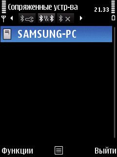

Alessandro F, в настройках bluetooth все настройки,галочки включены правильно?У меня на телефоне показывает "Сопряженные устройства" и мой нетбук Samsung PC + настройках bluetooth компа тоже галочка о разрешении другим устройствам подключится к моему железу.
я зашёл во вкладку сопряжённые устройства и начал поиск объектов, и о чудо, появилось два соседских устройства блютуз. Затем я достал свой давно позабытый блютуз для компа, установил драйвера, и у меня получилось передать себе на комп картинку icon5.gif
Даже не могу поверить что у меня заработал блютуз от такого простого действия как зайти во вкладку "сопряжённые устройства", блютуз как-будто активировался, и теперь работает как и раньше.
Значит и перепрошивать не нужно? правильно?
