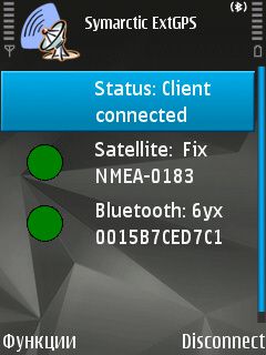

Symarctic ExtGPS
Скрины не мои(а 6yxа), т.к. нет в ноуте bluetoоth и следовательно проверить не могу!!
Язык: английский Тип: Java
Последнюю версию под свою модель всегда можно скачать на сайте разработчика
Описание: Позволяет сделать из смарта (у кого есть GPS) bluetooth gps-приемник. Программа бесплатная.
6yx: У меня получилось подключить н82 к тошибе. Программа работает очень просто. Сначало в системе включаем bluetoоth, а затем запускаем эту программу и всё. Пробуем, отписываемся.
