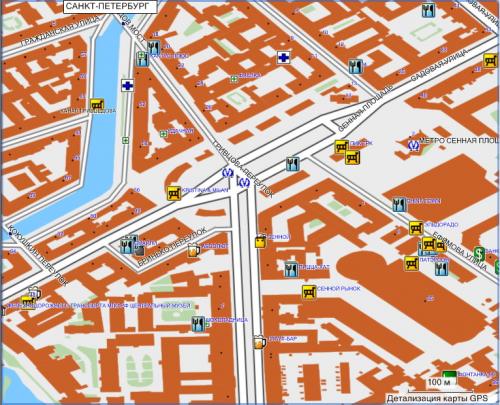

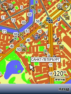

Про POI знаю, всё работает. маршрут до объекта прокладывается спокойно, но вопрос другой, можно ли отображать объекты/достопримечательности на карте без поиска объекта как это организовано в nokia maps?
сообщение 26.5.2009, 10:44
Сообщение #515
TrueYakuza вообщето они отображаются без поиска:
вот пример Мапсоурс:
И в самом телефоне:
При этом у меня в папке POI нет файлов..
