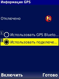

ребята, у меня Е71, установил гармин. он включает блютуз. что делать? заранее спасибо
сообщение 18.12.2008, 16:48
Сообщение #230
Выбрать - использовать подключение:
Сказано и показано,что выбираем второе....
