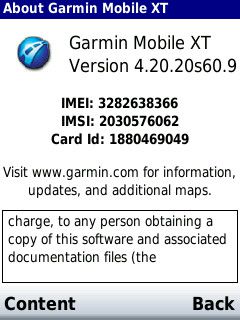

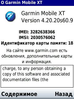

Вот, у меня даже скрины остались (думал, инструкцию написать к Гармину):
версии русская
и английская

Установил таки версию 4.20.20, уже несколько дней пользуюсь. У меня только вопрос почему в архиве sis-файл лежит не там где должен? Я думаю у меня из-за этого прога не работала.
Цитата(Altanets @ 9.9.2008, 11:53) *
Саша, аналогично. Как оказалось потом, при уст. русском код не полностью отображался из-за длинного перевода слова "card id", а на англ. все было ОК.
P.S. Тему поднял.
