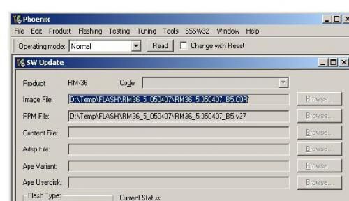

3250. Хочу перепрошить. Уже всё установил. Вот только одно мне не ясно - там где в фениксе перед прошивкой надо указать образы - какие куда надо вписывать? У меня есть:
Thunder_03.23_Core.fpsx
Thunder_03.23_LFFS_Image_EMEA.fpsx
Thunder_03.23_Variant_05.fpsx
6161>>8260>>8860>>Siemens SL45i>>Siemens M46>>Siemens S65>>3230>>3250>>E61i>>E71>>E72>>N9
Altanets
сообщение 18.9.2006, 8:24
Сообщение #88
Классик
Сообщений: 422
Регистрация: 9.1.2006
Из: Украина
Пользователь №: 142534
Смартфон: iPhone 4S
Телефон: Nokia 6303ci
Оператор: Kyivstar, МТС
Город: Харьковская обл.
Спасибо сказали: 316 раз(а)
Перепрошить 3250 при помощи Феникса с русским языком пакетом вполне возможно. Файлы указываются здесь:
Для Nokia 3250 в Фениксе прописываем следующие файлы:
ImageFile:
C:\ProgramFiles\Nokia\Phoenix\Products\RM-38\Thunder_03.23_Core.fpsx
PPMFile:
C:\Program Files\Nokia\Phoenix\Products\RM-38\Thunder_03.23_Variant_05.fpsx
ContentFile:
C:\Program Files\Nokia\Phoenix\Products\RM-38\Thunder_03.23_LFFS_Image_EMEA.fpsx
profbodryak
сообщение 18.9.2006, 8:46
Сообщение #89
Сообщений: 16
Регистрация: 20.4.2006
Пользователь №: 174705
Смартфон: Nokia N9
Оператор: T-Mobile, Мегафон Москва
Спасибо сказали: 2 раз(а)
Получилось!!!!!!!!!!!!!!! Урааа! Спасибо!!!
P.S. Пол дела сделано... однако камера у меня всё равно глючит - уже читал тут на форуме, что есть у 3250 такая проблема. Буду ждать новых прошивок, благо теперь знаю как делается smile.gif
