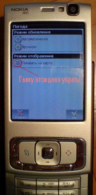

После некоторых операций выяснилось, что причиной этих запросов в моём случае оказалась погода... smile.gif
дето писали уже про это .... сам запутался, каюсь.
после ресета/переустановки, не доглядел в Online сервисы надо убрать галку с режима отображения "показать на карте"
после того как её родиму убрал, всё заработало.

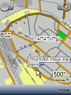

поставил на нокию н8 (симбиан-бела) навител версию 5.0.4.2 (ломаную) все установилось хорошо! Поставил карты СЗФО-северо западный федеральный округ, большие города показывает нормально и маршруты прокладывает нормально. Проблемма в том что в маленьких городах не отображаются дома, только главные дороги, причем поиск по улицам и домам есть, то-есть вибираешь улицу и номер дома а находится пустое место, только значки заправок, больниц и т.п., а самих домов и маленьких дорог нет. В чем проблемма, помогите плиз!!!
сообщение 12.5.2012, 9:49
Сообщение #211
Странно, что это Вы у нас спрашиваите, а не у Навитела, видно ещё они не успели дорисовать дома в маленьких городах, попробуйте другую программу навигации и посмотрите как уних отрисовано!

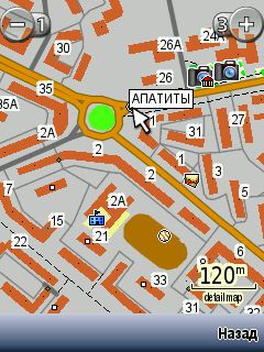

АлешкА51 на самом деле порой лучше писать с какого Вы города, а не указывать Мурманск.. Как понял Вас интересует город Апатиты, где да, только одни заправки вокруг и точка с названием Апатиты.. У Навитела с этим полная лажа(имеется ввиду данный город)..
Вот что говорит Гармин про Апатиты:
Не могу к сожалению сделать скрин с Навитела, т.к. на кнопочных скрины не делаются, а Симбиана сенсорного нет, а вот с Андроида(где и смотрел карту Вашего региона) скрин сделать немогу, т.к. нет root-прав.. Может кто и выложит для сравнения скрины с Навитела-Апатиты...
А на самом деле, для всех остальных, лучше сразу в сообщении писать город который Вас интересует или в профиле указывать точный город, а не главный областной!!!

Спасибо за совет!!! Действительно на сайте навитела, на картах онлайн города мурманской области (апатиты, мончегорск) показываются в точности как у меня(((.....
