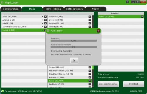

В общем после всех мучений карта России прибавила до 282.7 Мв, а Nokia Map Loader стал выглядеть теперь так:
Вкладка voice как и другие пока пуста, видно у них сбой на сервере.
О покрытие по России можно прочитать здесь
Да кстати ещё бывает такой Nokia Map Loader:
Но это на совсем последние версии, но карт пока нет.
