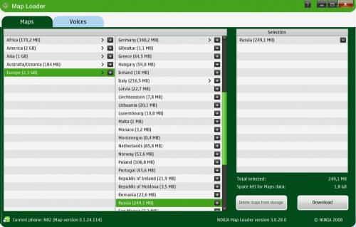

сообщение 8.7.2010, 10:36
Сообщение #217
Я не знаю карта чего Вас интересует, но приведу пример для России, сколько она сейчас весит:
Обычно для приличия в профиле город указывают.
