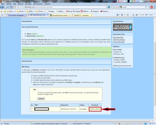

1) Надо пройти регистрацию для незарегистрировавшихся.
а) Заходим на ЭТОТ сайт. Видим, жмем Sign Up:
б) Заполняем поля:
в) После регистрации надо пройти активацию аккаунта по E-Mail.
г) После перехода по ссылке из письма видим это и вписываем свой IMEI в поле.
д) При успешном заказе будет это:
2) Залогинивание и скачивание (через двое-трое суток).
а) Опять на этот сайт.
Тыкаем на Login и вводим адрес и пароль.
б) проверяем статус заказа.
Если позеленело - скачиваем.
Можно получить до 3х сертификатов с одного аккаунта.
Для подписи этими сертикатом юзайте программу SignTools, ее установочник внизу!
Проверил на Nokia N85. Mobile Signer отказался грузить ключ, подписал Signtools"ами v 2.2 на компьютере и поставил HelloOX.
