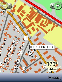

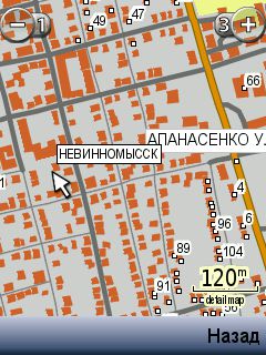

сообщение 21.4.2011, 17:58
Сообщение #467
Это я думаю уже пошло обсуждение карты, вот, что по Вашему городу:
видно карта так прорисована плохо.. Проверял на 6.00.10 и карта 5.22
Если на 4.20.20 покажет тоже самое, значит дело в карте
