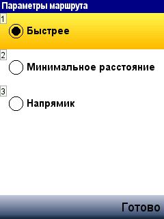

А может в телефоне стоят настройки другие, например, что-нибудь из этого:
или просто попробуйте другую карту украины и посмотрите как она себя поведёт или ради интереса попробуйте Навител, например, и сравните, как он себя ведёт, после того как его взломали, большая часть народа перешло на него!!

А в настройках у меня стоит "БЫСТРЕЕ", а что лучше другое ставить??

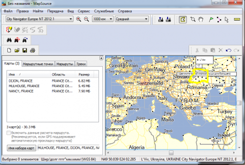

City Navigator Europe 2012.10 NT FID=2419
какая-то засада
регион для разблокировки добавляется нормально (пишет истечение срока - "нет") , но карта получает статус "подлинность не установлена"
пробовал разные коды.
соответственно, и выделить необходимые государства на ней не получается.
я, наверно, за несколько лет просто привык к халяве (к скачиванию CNE одним img файлом) и руки окривели.
может, стоит все-таки продолжить эту практику, но выкладывая CNE двумя файлами (напимер условно"западная" и "восточная Eвропа)?

Как видите господа всё нормально разблокируется:
вроде использую последнюю версию Mapsource
Не вижу абсолютно в этом смысла, поэтому ведь и выкладывается карта для Mapsource, чтобы каждый мог вырезать то государство, которое хочет, я же теперь не виноват, что программа Garmin Mobile Xt не хочет видеть карты объёмом больше чем 2гига!!

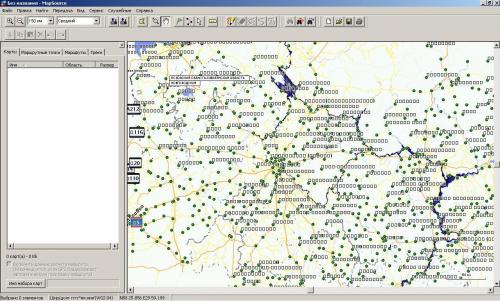

Всем привет и приятного пребывания на форуме. Установил Мапсорс, привязал к нему карту (топо 6.08) работает, но все названия нас.пунктов и т.п. не текст а квадраты sad.gif После привязал к мапсорсу топо 6.07 - та же история. Может кто сталкивался с такой проблемой? Подскажите плиз. Скрин прикрепил.
сообщение 25.5.2011, 23:07
Сообщение #419
Да прикольно, но смотрю у Вас не последняя версия Мапсоурса, попробуйте обновиться до последней, если не поможет, скачайте спец.сборку, там есть файлик для правки Русского.. А вообще я бы всё снёс, вычистил и всё установил бы по новому!!!

Спасибо за информацию, vit@liy. В этом мап сорсе даже базовой карты нет. Попробовал обновиться, но шрифт остался тот же.
