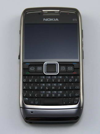

kumjik
сообщение 24.10.2009, 9:54
Сообщение #292
Регистрация: 24.10.2009
Из: Тюмень
Пользователь №: 613017
Смартфон: nokia E-71
Прошивка: 210.21.006
Народ подскажите плиз как создать этот сертификат или заказать на форуме!!
Nokia E71-1 210.21.006
