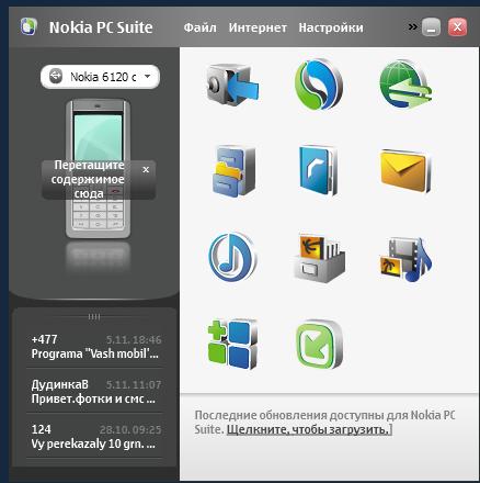

На подходе новая версия Nokia PC Suite Beta Test version 6.85.11.1
Скрин: _http://i040.radikal.ru/0711/52/3caad21b6e83.jpg
На оф. сайте ее нет, но на некоторых Интернет-ресурсах уже выложена. Переработан интерефейс и улучшена функциональность. С 6120 пока работает стабильно.
