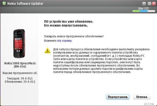

Данная тема посвящена перепрошивке смартфонов Nokia через кабель с помощью официальной программы Nokia Software Updater (NSU)!
АППАРАТЫ НА ПЛАТФОРМЕ SYMBIAN 6/7 ДАННЫЙ СПОСОБ НЕ ПОДДЕРЖИВАЮТ! Их можно прошить только в СЦ!
Саму программу можно скачать: здесь или здесь
Список поддерживаемых устройств
Если вашей модели телефона нет в списке, проверьте список позднее — он регулярно пополняется.
Официальный F.A.Q. от Nokia по данной программе тут
Что нужно знать нам:
* Поддерживаются только операционные системы Microsoft Windows 2000, XP, Vista.
* Пользовательские данные (контакты, фотографии, сообщения и файлы) и дополнительные приложения, такие как игры Java или приложения Symbian, в ходе обновления с помощью персонального компьютера будут стерты; за исключением смартфонов на Symbian 9.3.
* Установить более раннюю, чем текущая, версию программного обеспечения невозможно. Модернизировав ваше устройство, вы не сможете восстановить более раннюю версию.
* Гарантия сохраняется для официальных и авторизованных СЦ Nokia!
* Процесс установки занимает от 5 до 15 минут, в течение которых работа с телефоном не допускается.
* Дисплей телефона может гаснуть в процессе обновления.
* Когда начнется обновление, пакет PC Suite выдаст сообщение, что телефон отключен.
* Перед началом обновления прошивки отключите сетевые экраны/антивирусы!
